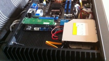

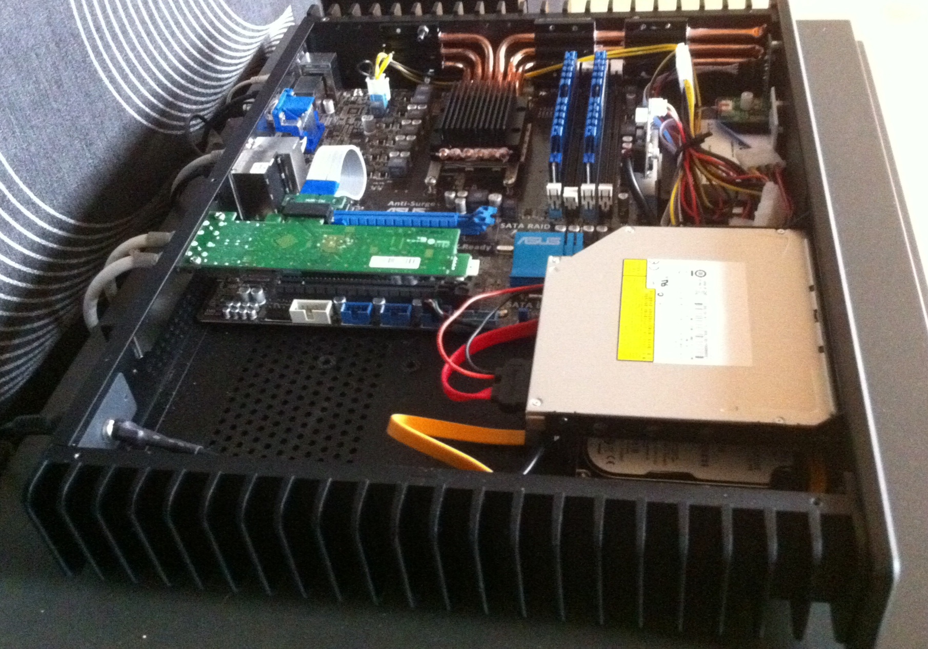

  • wenn LiveTV ein wichtiges Thema ist würde ich mir mal den DVBViewer mit Recordingsservice ansehen.Kodi ist toll für anspruchsvolle Präsentationen von Datenbanken aber für LiveTV nicht der Weißheit letztet Schluß(funktionieren tut es schon aber....).
    Ich habe hier einen HTPC mit 4Tunern inkl. PayTV mit einer SSD als Systemfestplatte und einer 2,5 Zoll 1000 GB Platte für Aufnahmen(persönlich würde ich keine Aufnahmen aufs NAS machen).
    Das ganze Teil wird per FB gesteuert ich kann mit ios und Android Devices LiveTV ins Netz streamen sowie mit anderen Clienten zugreifen.wird ein Stream beendet geht der pc in Standby außer ein anderer Anwender greift darauf zu.
    das ganze Teil läuft schon Jahre stabil hier noch mal ein altes Bild da fehlt noch die DuoFlex Karte.
    Nur mal als Anregung gedacht beim Thema LiveTV
